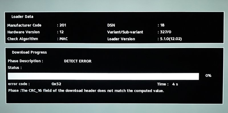

Sjetio sam se. Ipak sam ja usnimio novi firmware u intek.
Puno kasnije sam se probao spojiti na njega da usporedim datoteke sa hbbtv varijantom i vidim ne može. Dakle, ne preuzima sam novi firmware.
Danas sam probao downgrade. Ne dozvoljava. Kaže nešto besmisleno.
Puno interesantniji je odgovor ako mu probam snimiti verziju koja je u njemu.
Kaže, da su verzije iste i ne dozvoljava.

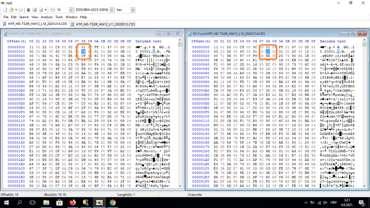

Sada je u inteku ver 18. Na verzije 11 i 16 kaže: Out of valid window for this STB
Ali ako u datoteci ver 11 pomoću hexeditora promjenim u 19, tada (očekivano) kaže: Bad CRC16. Prošlo bi, ali ne znam rješiti CRC problem.
Označio sam gdje piše verzija 11 (hexa B) i 18 (hexa 12).
Kod modela HbbTV modela piše:
DSN:6
Variant/Sub-variant:1/0
Loader Version:5.1.0(12.02)

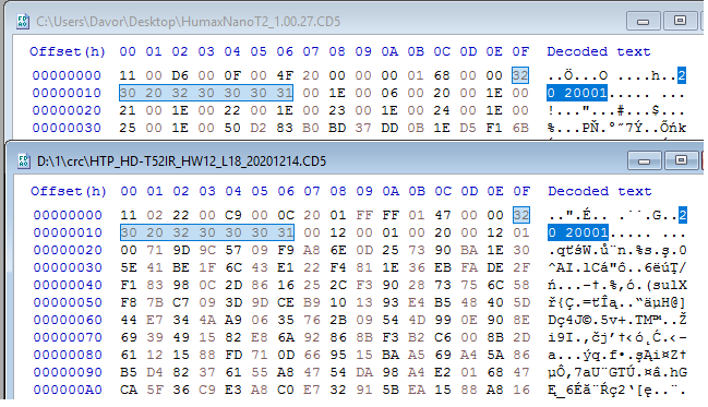

Algoritam:MAC, kaj bi to bilo?
Humax nano je neki rođak.
U zaglavlju firmvera imaju nešto jednako:
