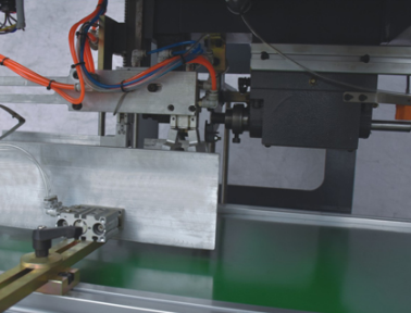

自动打扣机适用各种各样服饰,针织品服饰,羽绒衣,服装鞋帽和皮革制品,塑胶、防水帆布产品上用钉各种各样金属材料四合扣,工艺扣,牛仔衣服扣和螺栓、弹簧片、鞋螺栓等。
自动打扣机的基本结构和操作:
1.由曲柄、连杆、直轴、上下模组成冲压模具结构。
2.由保险杠、闸阀、拉杆组成启动控制结构。
3.整机由偏心轮、舌簧座、舌块、主轴轴承组成动力传递结构。
自动打扣机
偏心轮套服在上轴空中转,舌块座稳固在上轴上,舌块安装在舌块座内,被闸阀和顶簧所上下,当闸阀被踏脚板拖动下滑,闸阀就放出舌块,舌块与偏心轮撞合时,主轴轴承就被偏心轮推动转动,并根据曲柄滑块结构使直轴上下运行。安装在直轴下端的上模就随直轴上下冲压模具1次,与安装在电动机轴上的模座相互配合,对五金做好冲压模具,把它稳固在布料上。
