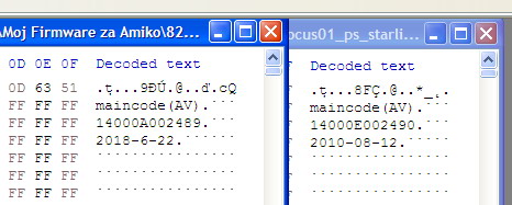

Softver (ili točnije firmver) od Amiko 8260+ može se staviti u Edision koji ima isti hardver, a to je punim imenom piccollo 3in1 PLUS CI. Ali prije promjeniš, nazovimo to, ID.
Lijevo Amiko FW                          Desno SAB FW
Dolje Edision
                   maincode(AV)
                    140008002468
                    2010-08-12
Softveru od amika treba ta dva bajta promjeniti iz A u 8.
Nakon što to urediš sa hex editorom, treba promjeniti checksum.
Neznam ide li tako "na divlje". Ja sam jučer prvo rastavio na module, onda sam uredio modul maincode(AV), pa sam vratio taj izmjenjeni modul u firmver i onda izmjenio checksum.
Ovdje imaš priču gdje smo pokušavali SAB softver ubaciti u amiko, ali iz nepoznatog razloga nije uspjelo. Kako smo zazivali Dekoltea, a nije se javio, bojim se da ni on nezna.

Znači izmjeniti ovo 14000a002489 sa 140008002468 pomoću Hex editora?
Offline Davor
  • Postova: 561
  • Thanked: 242 times
  • Firefox 52.0 Firefox 52.0
Odg: Amiko 8260+ Pitanje
« Odgovori #43 u: Svibanj 09, 2019, 08:26:24 »
Checksum ne zaboravi.
Uglavnom je dosta promjeniti A u 8.
2468 je verzija softvera i do sada je jedino na Impulse T2/C (Cryptoguard) od provajdera bilo bitno da je verzija ista ili veča. Ali ni to nisam dotjerao do kraja jer nemam uređaj da isprobavam, a "kolega" sa foruma je odustao.
